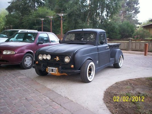

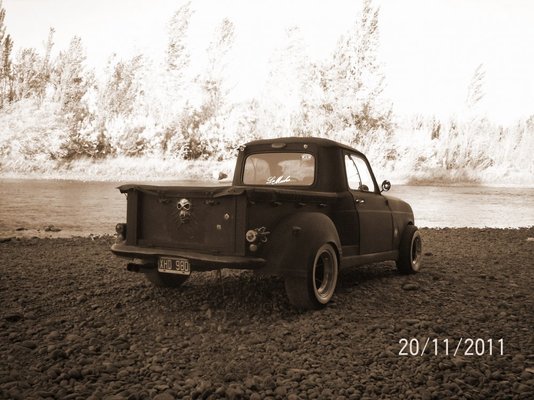

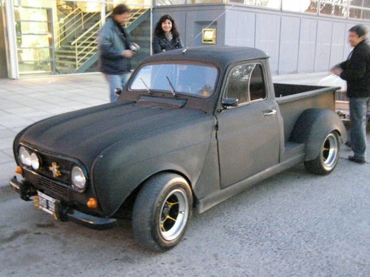

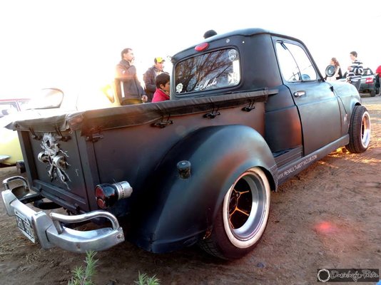

Desde Neuquen Capital ( Argentina)..mi r4 pick up " La Meche" 1974
gabriel garcia
Renault 4..un modo de vida
2
Neuquen Argentina
Es la pick up que uso a diario para hacer compras para mi taller...( repuestos motores) tarde 4 años en fabricarla y se llama .." La Meche" en memoria de mi gran Tia que ya no esta con nosotros......a compartir con uds.....exelentes restauraciones!!!!!100_8267(sephia).jpg

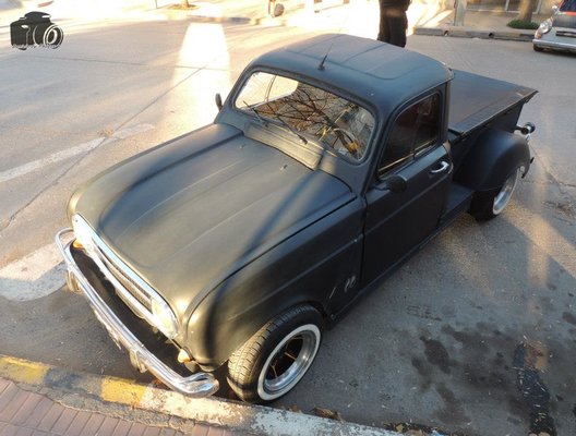

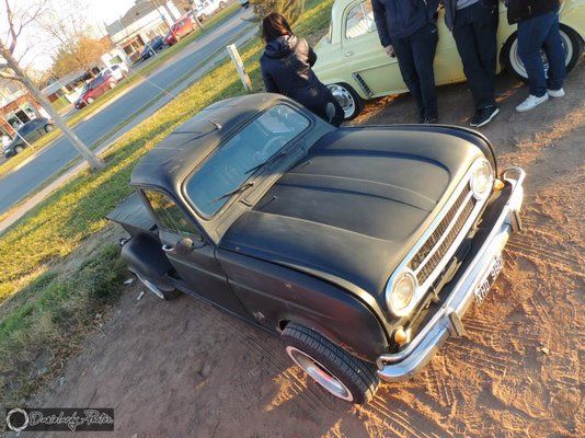

Hi! I am a bit out of time, but i'm trying to do a similar project (yours is awesome by the way) and i would like to know how did you close the rear of the cabin? It seem that you welded a piece of a "berline", a classic R4, but how did you made it so straight? so vertical?
Thanks for the tips you might give me, and if you see this post!
¡Hola! Estoy un poco fuera de tiempo, pero estoy tratando de hacer un proyecto similar (por cierto, el tuyo es impresionante) y me gustaría saber cómo cerraste la parte trasera de la cabina. Parece que soldaras una pieza de "berlina", un R4 clásico, pero ¿cómo lo hiciste tan recto? tan vertical?
¡Gracias por los consejos que me pueden dar, y si ve esta publicación!

PAGSrdon la demora..recien leo el post....si empalme parte de atras con porton del sedan luego las curvas de la cabina las hice con los paneles de las puertas traseras....
